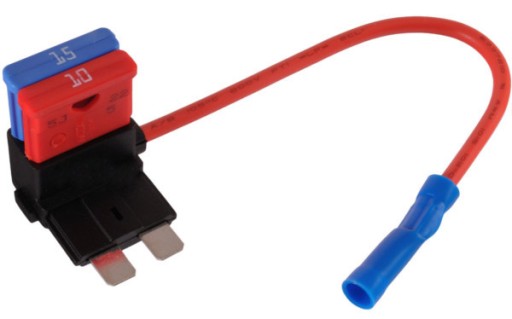

Czy rejestrator jazdy można bez negatywnych konsekwencji zasilać z przewodów do lusterka fotochromatycznego (które przestanie być używane)?

Tak. Kamera będzie działać po kluczyku.
Ja proponuję zrobić osobne zasilanie na nowym, oryginalnym gnieździe zapalniczki. Gniazdo schowane w okolicy skrzynki bezpieczników zasilane z niej.
Dlaczego chcesz przestać używać lusterka fotochromatycznego?

Bo akurat rejestrator jest w wersji lusterkowej, więc je zakryje. Pojeździłem tak i nie brak mi fotochromatyczności.
A co mi da gniazdo oryginalne? Jakie ma zalety względem uniwersalnego?

Osobny bezpiecznik, tylko do kamery.

Uniwersalne też to mają (w różnych konfiguracjach), za 6 zł.
